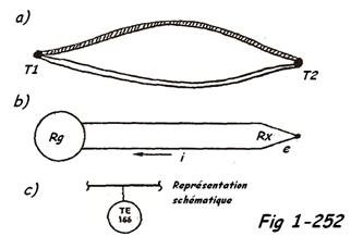

4.5.5 THERMOMETRE A COUPLE THERMOELECTRIQUE
L'expérience à  montré qu'un circuit électrique composé de deux tronçons métalliques de matières différentes est parcouru par un courant lorsque les deux jonctions sont maintenues à  températures différentes. Un tel circuit constitue un thermocouple, il est le siège de certaines forces électromotrices. On mesure cette F.E.M en insérant dans le circuit un mini voltmètre.
La loi d'Ohm nous donne:
I = ampérage ( A )
U = la F.E.M ( V )
Rg = Résistance du mini voltmètre ( W )
Rx = " du thermocouple ( W )
