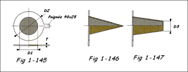

3.8.1FILTRES TEMPORAIRES ( tempory strainers )
Il ne s'agit ici que des filtres de protection des pompes lors d'un démarrage. Ils sont montés sur l'aspiration des pompes entre celle-ci et la vanne, entre 2 brides pour la FIG 1-145, dans une manchette démontable ( Fig 1-149 ) pour les filtres coniques ou tronconiques ( FIG 1-146 à  1-149 ).
Il en existe de nombreux types, pour RF ou RJ (FIG 1-150). Les diamètres sont ceux des portées de joints selon les normes DIN ou ASA. Ces filtres seront enlevés par la suite afin de réduire les pertes de charge à  l'aspiration des pompes.
Ces filtres sont réalisés à  partir de tôle perforées généralement en inox Aisi 304 avec une épaisseur de 1 mm jusque dn 150 et de 2 mm jusque dn 400.
Perforation Ф 2 mm pas de 3 mm => 40% de passage
" Ф 3 mm pas de 4 mm => 50% de passage
" Ф 3 mm pas de 5 mm => 32% "
" Ф 5 mm pas de 7 mm => 35 % "
Les filtres sont donc généralement caractérisés par leur coefficient de passage qui est :
Kp =
