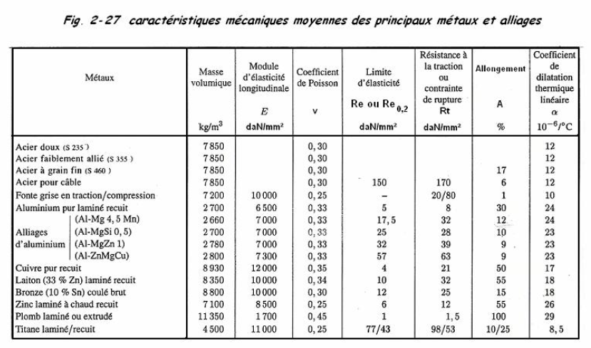

Les caractéristiques mécanique d'un matériau varient avec sa composition chimique, son mode d'élaboration, le traitement thermique qu'il a subi et la température de l'essai (généralement t = 20°C ) ou d'utilisation( Fig. 1-26; 1-27; 1-28).

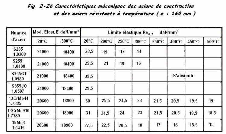

b) La chaleur :Lorsque la température augmente, la résistance de la plupart des matériaux diminue. Si on prend une acier ( S235 ) avec Re = 23,5 daN/mm² à  20°C, la limite élastique s'abaissera à  14 daN/mm² à  300°C et E qui vaut 21000 daN/mm² à  20°C va tomber à  18400 daN/mm² à  300°C. Les normes n'autorisent pas l'utilisation d'un tel acier au*delà

Pour un acier résistant à  chaud tel que le 13CrMo44 ( 1.7335 ) : Re0,2 = 30 daN/mm² à  20°C et 19 daN/mm² à  500°C ; E = 20600 daN/mm² à  20°C et ± 16000 daN/mm² à  500°C.
