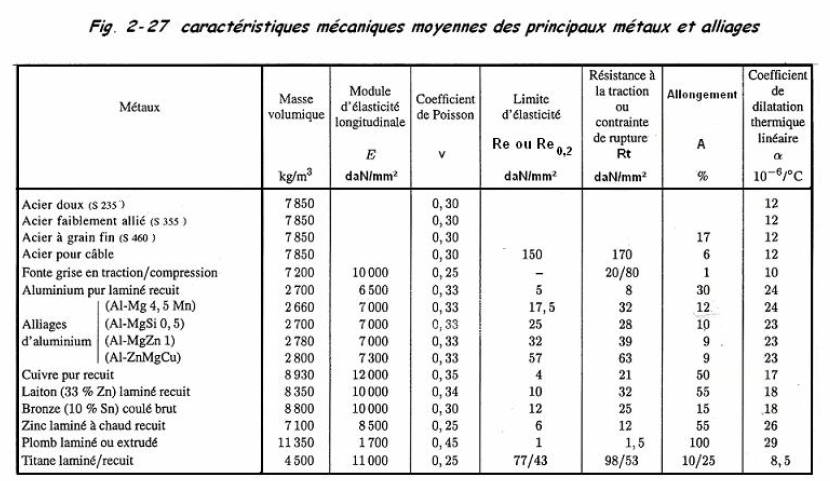

1082
= coefficient de dilatation ou de contraction linéaire ( 106 m/m°C ), parfois il s'exprime en mm/m/100°C
1084
1086
1085

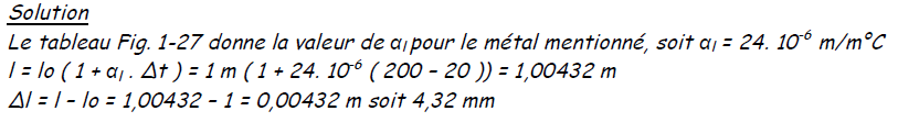

Exercice résolu:
Soit une poutre en aluminium pur laminé et recuit de longueur lo = 1m à  20°C, chauffée jusque 200°C. On demande de déterminer sa longueur finale.
1083
