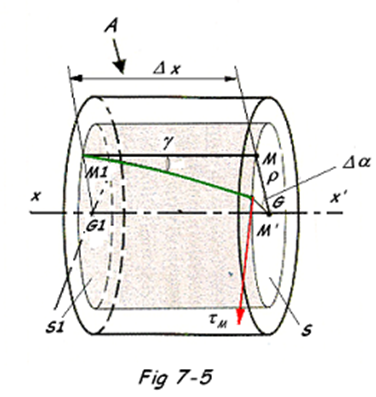

Soient deux sections droites que nous appellerons S et S1 distantes d'une longueur très petite Δx.
L'essai de torsion a montré que la rupture a lieu suivant une section droite et qu'elle avait l'aspect d'une rupture par cisaillement. Donc, les forces qui agissent suivant cette section droite sont situées dans le plan de cette section. Le solide étant de section circulaire, homogène et isotrope, ces forces ne peuvent qu'être tangentes à  des circonférences concentriques (Fig. 7-5). Cette hypothèse peut être démontrée par la théorie de l'élasticité.
1832
Rappelons que dans le cas général, la contrainte se décompose en une contrainte normale ( σ ) et une contrainte tangentielle ( Ï„ ). Dans le cas de la torsion simple ΔL ne varie pas, l'allongement ε = 0 et d'après la loi de Hooke σ = 0. Seules restent des contraintes tangentielles dont les vecteurs sont perpendiculaires au rayon ( Ï„g = G . γ ) et varient en fonction de celui-ci, Ï„ g = 0 en G et Ï„ g est maximum au rayon ( r ).

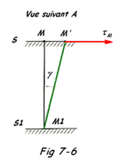

Pendant la déformation, le point M est venu en M'. Le déplacement MM' représente donc la dénivellation Δy correspondant à  la distance Δx ou MM' = ρ . Δx ( Fig. 7-6 ).
1834
qui, par définition, mesure l'angle de torsion ( rad/mm ) est l'angle de torsion unitaire ( θ ). Par suite, ρ. θ = d'où : Ï„g = G . ρ . θ ( N/mm² = N/mm² x mm x rad/mm )

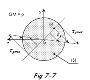

. La contrainte Ï„g en un point d'une section est proportionnelle à  la distance de ce point au centre de la section ( rappel § 6.4 ).
La force f appliquée à  un élément ΔS a pour valeur :
f = Ï„g . ΔS = ρ . G . θ . ΔS
Nous savons que Mt = d . F = Σ ρ . F => Mt = ρ . τg . ΔS
Soit : Mt = ρ². G . θ . ΔS , G et θ étant indépendants du choix du point M, nous pouvons écrire : Mt = G . θ . Σ ρ² . ΔS
Dans cette relation, Σ ρ² . ΔS représente le moment quadratique polaire Ip de la section S par rapport au point O, d'où : Mt = G . θ . Ip ( mmN = N/mm² x rad/mm x mm4 ).

2. Nous savons que Ï„g est nulle au centre d'une section circulaire et maximum à  la périphérie, d'où l'idée d'utiliser des arbres creux afin de tirer un meilleur parti de la matière. Nous savons que pour une couronne circulaire ( Fig. 7-9 )
