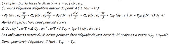

Supposons que le prisme soit sollicité en traction dans les deux directions OX et OY. ( le sens des contraintes tangentielles n'est pas connu au préalable ). L'épaisseur du prisme " e = unité ". Les forces appliquées sont les produits des contraintes par les aires des facettes d'application.
1892
En écrivant l'équilibre en rotation par rapport à  Mx et My, on obtient un résultat analogue.
Théorème de Cauchy : Sur deux facettes perpendiculaires, les contraintes tangentielles normales à  l'arête commune sont égales et se dirigent toutes deux vers cette arête ou s'en éloignent toutes deux ( Fig. 8-3 ).
1894
Note : Les contraintes tangentielles doivent être disposées symétriquement par rapport à  l'arête des facettes.
