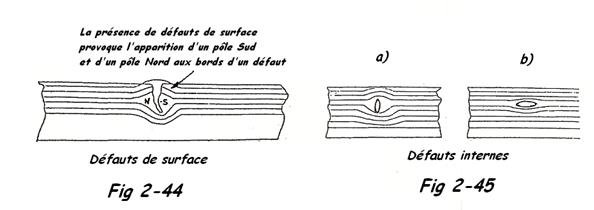

a) Principe: Ce procédé de contrôle est basé sur la déformation des spectres magnétiques à  la surface des pièces aimantées et provoquées par des hétérogènèités de structure. La déformation des lignes de champ magnétique est mise en évidence par des particules ferromagnétiques jouant le rôle de révélateur.
Seuls, les matériaux ferromagnétiques peuvent être investigués avec ce procédé. Les défauts, pour être décelés doivent déboucher en surface, ce qui conduit à  la perturbation maximale du spectre, soit être assez proche de la surface. De toute façon, ils doivent être perpendiculaires aux lignes du champ magnétique. ( Les défauts au-delà  de 5 mm sont difficilement décelables ).

Il est plus facile de détecter le défaut si la plus grande dimension est perpendiculaire aux lignes de force.

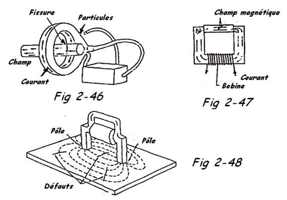

c) Techniques de magnétisation des pièces à  examiner
Il y a 2 grands types de magnétisation:
- La magnétisation longitudinale: Un champ magnétique longitudinal est provoqué dans la pièce pour rechercher les défauts transversaux. Le champ magnétique peut être créé de différentes façons telles que: - L'induction par solénoïde ( FIG 2-46 )
- L'induction par électro-aimant ( FIG 2- 47 )
- Procédure de magnétisation avec le système « YOKE « ( FIG 2-48 )

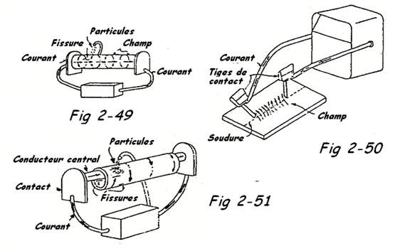

- La magnétisation circulaire ou transversale : Un champ magnétique circulaire est provoqué dans la pièce, pour rechercher des défauts longitudinaux. Le champ magnétique peut être créé de diverses façons
- Circulation directe de courant d'une extrémité à  l'autre de la pièce ( Fig 2-49 )
- Circulation directe du courant localisé par touches de contact ( Fig 2-50 )
- Introduction d'un champ magnétique dans les pièces annulaires dont il est nécessaire de contrôler tant leur surface intérieure qu'extérieure.
