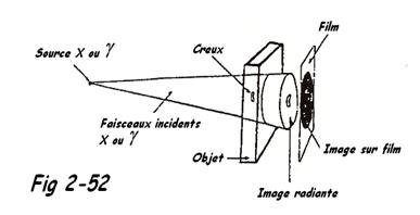

Si nous exposons, par exemple, une pièce métallique dans laquelle il y a une cavité, à  des rayons ionisants ( FIG 2-52 ) et que nous plaçons un film de l'autre côté de cette pièce, nous pourrions localiser la cavité sur ce film, après développement de celui-ci, à  cause d'une impression plus foncée sur un film plus clair( absorption moindre à  l'endroit de la cavité ). Si l'on radiographie un cordon soudé au TIG, dans lequel il y a des particules fusionnées de tungstène provenant de l'électrode, celles-ci apparaîtront sur le film comme des points clairs dans un cordon moins clair; le tungstène absorbe effectivement plus de rayonnement que l'acier au carbone.

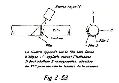

a) Sources à  rayons X: - Elles émettent les rayons qu'après application d'une haute tension à  un circuit générateur. L'intensité de ce rayonnement est réglable par cette tension.
- Elles ont un spectre continu avec une énergie qui est inversement proportionnelle à  la longueur d'onde.
- La source est placée à  l'extérieur du tube ( Fig 2-53 ).
- Le rayonnement est plus orienté donc moins dangereux pour l'opérateur et les personnes situées aux alentours.
- La qualité du film est meilleure que pour une source γ.

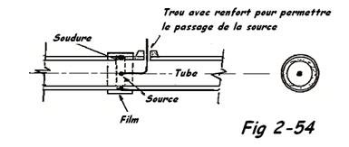

b) Sources à  rayons γ : Ce sont des isotopes ( Ir 192, Co 60, .. ), qui émettent continuellement des rayons. L'intensité de ce rayonnement est propre à  la source et non réglable( hors service, elles sont stockées dans un container spécial ).
- Elles sont utilisées pour des tubes de forte épaisseur, la source étant centrée dans le tube
- Elles ont un spectre discontinu avec une énergie constante.
- Elles sont beaucoup plus maniable que les sources à  rayon X.
- La source peut être placée à  l'intérieur ou à  l'extérieur du tube ( Fig 2-54 ou 2-53 ).

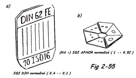

3. Définition de la qualité d'un cliché
Pour contrôler la " sensibilité " de la méthode, on place généralement un indicateur de qualité d'image ( IQI ) du côté de la source, de sorte que la pièce et l' IQI soient radiographiées en même temps.
Deux grands types d'IQI sont disponibles sur le marché: l'IQI avec fils est placé à  travers la soudure. L'IQI avec trous est placé à  côté de la soudure avec une tôle de compensation, afin de tenir compte de son épaisseur. Les détails de l'IQI, visibles sur le cliché développé forment un des 3 éléments de base de l'évaluation de la qualité d'une prise de radiographie. Les deux autres éléments à  contrôler avant l'examen des clichés sont: - La densité ou le noircissement d'un film
Le flou géométrique qui peut provoquer une précision insuffisante à  cause des dimensions de la source X ou g.
- L'interprétation des films doit être faite par des agents qualifiés et expérimentés.

Tuyauteries dn <=à˜ 65 : une seule exposition elliptique qui englobe l'entièreté de la circonférence de la soudure
Tuyauteries dn à˜ > 65: au moins le minimum de 25% de la circonférence interne ou de 150 mm.
