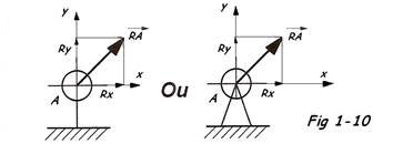

1.5 DEFINITION DES LIAISONS POUTRE/BATI
Les structures reposent sur leur bâti ou leur fondation par l'intermédiaire de dispositifs particuliers appelés appareils d'appuis ou simplement appuis. L'appui empêche certaines composantes du déplacement d'un point de la structure, chacune d'elles porte le nom de blocage.
Les actions mécaniques sollicitant une structure sont transmises au bâti ou à  la fondation à  travers le dispositif composant les appuis. Il s'y exerce, de cette façon, certaines forces internes appelées réactions d'appuis. Le système de forces ( actions mécaniques extérieures et réactions d'appuis ) agissant sur une structure doit alors garantir son équilibre.

  1. Appuis fixes sur rotule ( rotules )
    274
Exemples :
