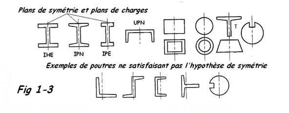

1.3.2 Hypothèses sur les formes ( Fig. 1.2 et 1.3 )
Les notions abordées dans ce cours, ne sont valables que pour des solides ayant une forme de " poutre " ; c'est-à -dire des solides pour lesquels ( Fig. 1.2 ) :
- On peut définir une ligne moyenne continue, reliant les barycentres des sections.
- Une des dimensions est très supérieure aux deux autres ( variable selon les matériaux ).
- Il n'y a pas de variation brusque de section ( trous, épaulements, . ).
- Il n'est admis qu'un seul plan de symétrie pour les charges et la géométrie.

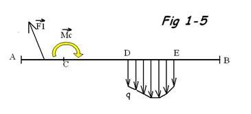

Il n'existe que deux types de chargement ( Fig. 1.5 )
Soit une action mécanique :
- Localisée ( ou concentrée ) représentée par un glisseur ou .
- Répartie ( q ) représentée par sa densité linéique en N/m ou surfacique en N/m².
Exemple : Répartition uniforme de la neige sur un toit (charge surfacique) et glisseur équivalent au CG de la surface enneigée ( charge localisée ).

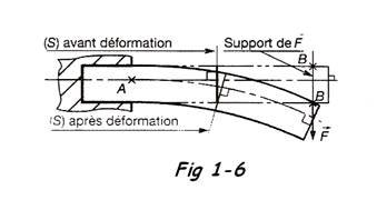

1.3.5 Hypothèse de Navier-Bernouilli
Les sections droites planes et perpendiculaires à  la ligne moyenne restent planes et perpendiculaires à  cette ligne après déformation. Il n'y a pas gauchissement des sections droites.

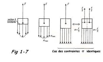

1.3.6 Hypothèse de Barré de Saint-Venant
- Dans une section droite ( S ) éloignée de la zone ou les charges sont appliquées, la répartition des déformations et des contraintes ne dépend que des éléments de réductions des efforts de cohésion.
- Dans une section droite ( S ) proche de la zone où les charges sont appliquées, la répartition des déformations et des contraintes dépend de la répartition des charges appliquées.
