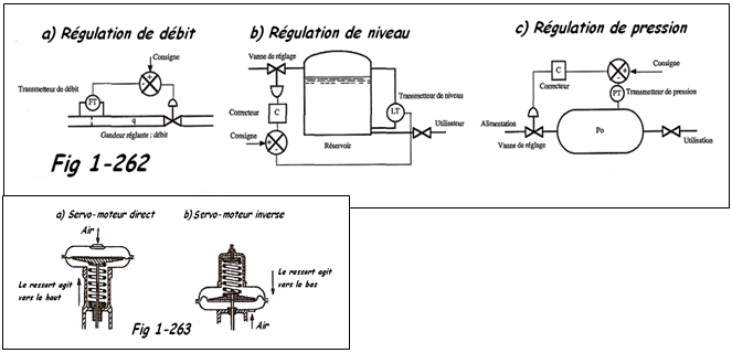

4.6.5 EXEMPLES DE MONTAGE
Notons que l'on peut utiliser la vanne papillon lorsqu'il est nécessaire d'avoir de faibles pertes de charges ( position ouverte ) et pour des pressions faibles ou moyennes.
Remarque : Dans les vannes de contrôle, le ressort du servomoteur peut agir vers le haut ou vers le bas.
Supposons que la vanne doit rester ouverte ou fermée par suite d'un manque d'air, c'est le ressort qui devra amener l'obturateur à  sa position limite quand la pression d'air devient nulle.
La vanne à  ouverture par ressort conviendra aux circuits de trop plein ou de décharge afin d'éviter tout engorgement et conviendra pour servir de déverseur afin d'éviter toute surpression en amont. Elle conviendra également aux circuits de détente ( gaz ou vapeur ) afin d'éviter une surpression en aval ou quand elle est installée entre deux circuits ayant des pressions statiques différentes pour les isoler en cas d'incident.
