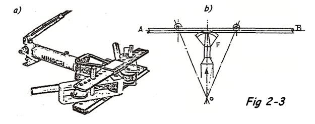

a) Pour le cintrage à  froid : on utilisera par exemple:
- La cintreuse à  piston hydraulique, mais le rayon de cintrage doit être important sinon on obtient une ovalisation trop importante du tube.
- La cintreuse à  gabarit autour de laquelle s'enroule le tube cette machine permet des cintrages
très courts, surtout avec mandrin intérieur, mais il faut un gabarit pour chaque rayon de cintrage.

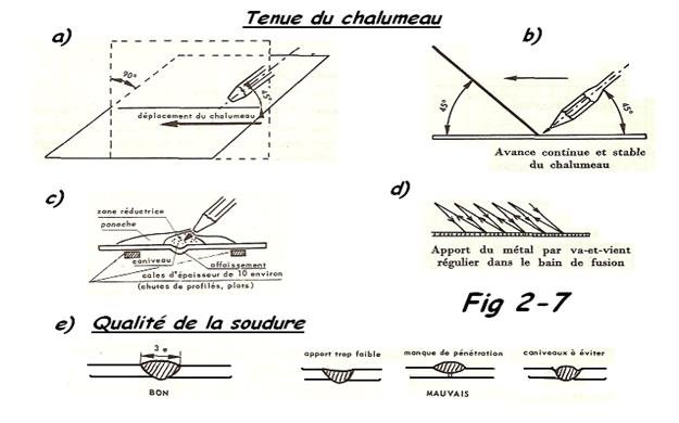

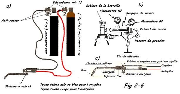

a) Le chalumeau Oxy-acétylénique : Fig 2-6
Il est généralement utilisé pour les assemblages bout à  bout des tubes en acier au carbone ou faiblement alliés de dn ≤ 50 mm. Néanmoins, son utilisation dans l'industrie n'est plus guère requise. Seul le domaine du chauffage ou du sanitaire l'utilise encore.
La bouteille d'oxygène ( O2 ) = col blanc et la bouteille d'acétylène ( C2 H2 ) = col brun (EN 1089-3).

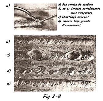

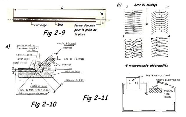

b) Soudures à  l'arc électrique avec électrodes enrobées
Deux types d'électrodes enrobées sont principalement utilisées dans le cadre des soudures de tuyauterie.
- Enrobage Rutile ( R ) : Ces électrodes peuvent être employées aussi bien en courant continu qu'alternatif et conviennent au soudage en toutes positions. Elles sont faciles d'emploi, la pénétration est bonne et
Permettent une bonne vitesse de dépôt ( g/min ) fonction du rendement de l'électrode ( Ex. Electrode Ф = 4 mm => R = 115% et Vs = 26,1 g/min ).
- Enrobage Basique ( B ) : Ces électrodes peuvent être employées en courant alternatif ou continu, mais l'utilisation du courant continu est préférable. Elles conviennent au soudage en toutes positions. Son utilisation demande de l'expérience et la pénétration est moyenne. Les propriétés mécaniques du métal déposé sont excellentes. Les électrodes sont hygroscopiques, il faut les stocker dans un endroit sec et souvent les réchauffer avant l'emploi dans un four de chantier.

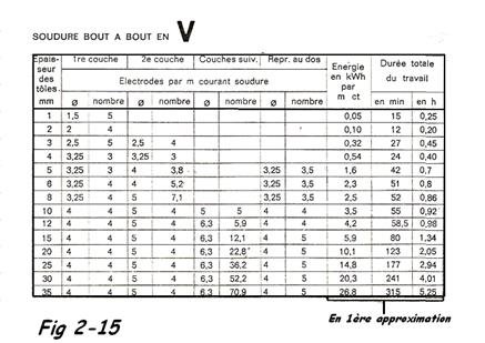

Pour une soudure bout à  bout avec joint en Vé ( 60° ), la FIG 2-15 donne le diamètre des électrodes par couche et en première approximation, l'énergie utilisée par mètre ainsi que la durée moyenne du travail ( électrodes avec rendement de 100% ).
L'intensité de soudage ( Is ) peut être déduite de la relation Is ≥ 50 x ( d - 1 )
Is = ampères
d = diamètre de l'électrode mm
Tension de soudage (Us = 25 V pour Is ≈ 100 A Us = 40 V pour Is ≥ 500 A)
Entre ces deux valeurs : Us ≈ 0,04 Is + 20

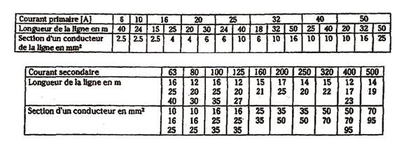

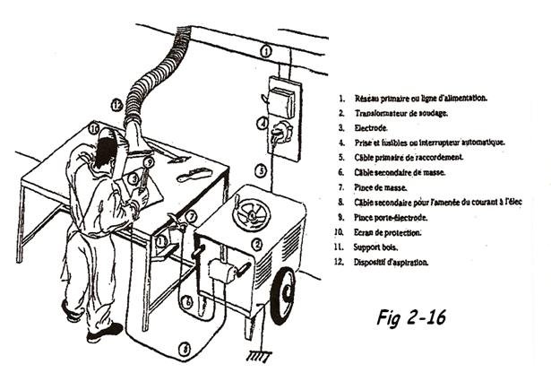

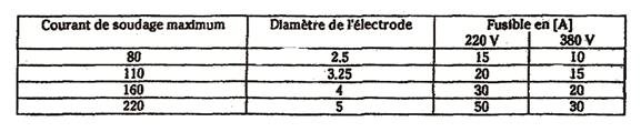

e)Installation des appareils: L'intensité du courant pris au réseau de distribution est déterminé par le travail à  exécuter et notamment par l'épaisseur et la nature des métaux à  assembler. L'installation électrique primaire, c'est-à -dire celle amenant le courant du compteur aux bornes primaires du transformateur doit être exécutée en fonction de l'intensité maximale du courant primaire pris par le transformateur. Le tableau ci-dessous, indique les valeurs minimales des fusibles du réseau primaire en fonction du courant de soudage et du diamètre de l'électrode. L'utilisation de condensateur permet d'augmenter la valeur du courant de soudage de 10% environ. Dans les ateliers disposant de plusieurs transformateurs de soudage, on répartira au mieux l'alimentation sur les 3 fils de lignes triphasées parcourant l'atelier. Il est aussi nécessaire de vérifier, à  l'aide d'un voltmètre, la tension aux bornes primaires de chaque transformateur lorsque le soudeur soude. Une chute de tension de plus de 5V ( en 220V ) et de plus de 10V ( en 380V )ne peut être tolérée. Il ne peut être remédier à  cela que pour autant que la ligne d'arrivée au compteur soit suffisante. Le tableau ci-après indique la relation entre le courant primaire, la section du conducteur de la ligne et la longueur de la ligne. De même, les câbles secondaires ou câbles de soudage seront choisis en fonction du courant de soudage et de leur longueur tel que le tableau ci-contre le renseigne.
Outre le poste de soudage, les accessoires ci-dessous sont nécessaires.
- La pince porte-électrodes qui doit être adaptée à  l'intensité du courant de soudage et doit avoir une excellente résistance à  l'échauffement.
- La pince de masse dont chaque mâchoire est pourvue d'un sabot en cuivre. Entre la mâchoire et le sabot est interposée par serrage, une tresse en cuivre reliant les 2 sabots. Un des boulons de fixation de sabots sert pour la connexion à  la cosse du câble de masse.
- Les câbles souples entre le poste de soudage et les pinces porte-électrodes et de masse.
- Le casque de soudage ou l'écran. Le casque ayant l'avantage de pouvoir garder les 2 mains libres.
- Les gants en cuir qui protègent les mains contre les effets directs de l'arc, les projections brûlantes et les contacts avec les pièces chaudes.
- Le tablier en cuir, protégeant les vêtements de l'opérateur
- Un dispositif d'aspiration ( en atelier ) permettant l'évacuation des fumées de soudage toxiques pour le soudeur.

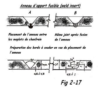

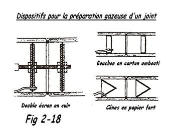

Dans certains cas, il est utilisé un anneau d'apport ( weld insert ) qui garantit, pour les joints des tuyauteries, une passe de fond géométriquement et métallurgiquement parfaite. Cet anneau ( Fig 2-17 ) est inséré entre les méplats du chanfrein des tubes à  assembler.
La face interne du tube est protégée par un gaz inerte. La mise en fusion de l'anneau est exécutée de l'extérieur avec une torche porte-électrodes pour le soudage sous argon.

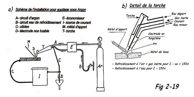

- Procédé manuel : T.I.G ( Tungstène Inerte Gas )
On utilise l'argon comme gaz inerte. Le soudage sous argon est un procédé dans lequel le métal d'apport et le métal de base sont amenés en fusion par la chaleur d'un arc électrique qui jaillit entre une électrode non fusible et les pièces à  souder. L'argon est débité par une torche porte-électrode et entoure l'arc électrique. L'opération tient la torche d'une main et de l'autre la baguette d'apport suivant une technique qui s'apparente à  celle du soudage au chalumeau. La torche est refroidie par circulation d'eau. Le courant de soudage peut être alternatif ( aluminium, magnésium et alliages ) ou continu ( inox, cuivre, . ) avec le négatif à  la torche. Le schéma Fig 2-19 montrer un exemple d'installation de soudage comprenant :
- La torche avec électrode non fusible ( tungstène )
- Le circuit d'argon relié à  la bonbonne.
- Le circuit d'eau de refroidissement ( dont le retour est concentrique au câble d'alimentation de la torche ).
- La source de courant avec les câbles de raccordement.
- Un économiseur intercalé dans les circuits argon et eau.
Description sommaire du matériel
- La torche: reliée au circuit d'argon, au circuit d'eau de refroidissement et à  la source de courant de soudage. Elle porte l'électrode non fusible et se termine par un bec en porcelaine ou en pyrex de type approprié au diamètre de l'électrode ( 1 à  6 mm ) et au travail à  réaliser.
- Le poste de soudage: à  courant continu, il est du même type que pour le soudage avec l'électrode enrobée. L'usage du courant alternatif nécessite la superposition d'un courant à  haute fréquence qui se met en série dans le circuit.

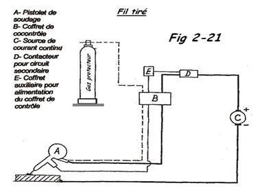

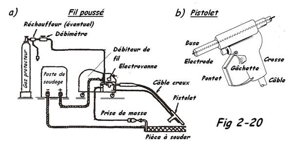

Procédé semi-automatique ( M.I.G ou M.A.G )
M.I.G = Métal Inert Gas utilise l'argon, l'hélium,....
M.A.G = Métal Actif Gas utilise le CO2 et mélange CO2 + 02 +Ar, .... )
La mise au point de fil électrode a permis d'industrialiser le soudage continu ce qui permet l'utilisation de soudeuses automatiques. Pour les tuyauteries, on utilise principalement les soudeuses semi-automatiques ( Fig 2-20 ). Le fil est ici poussé dans un câble creux jusqu'au pistolet de soudage.
L'alimentation en fil continu est réglé automatiquement et le déplacement de l'arc est laissé à  la main de l'opérateur. Quel que soit le type MIG ou MAG, le métal d'apport et le métal de base sont amenés en fusion par la chaleur d'un arc électrique qui jaillit entre le fil électrode et les pièces à  souder.
Le gaz inerte est débité par le pistolet de soudage et entoure l'arc électrique ( protection gazeuse ). On utilise, ici, le courant continu avec pôle positif au pistolet. L'installation de soudage est représentée à  la Fig 2-20 et comprend :
- Le pistolet de soudage
- Le câble creux entre le débiteur de fil et le pistolet.
- Le circuit d'argon relié à  la bonbonne (débit de gaz 15 à  20 l/min)
- La source de courant continu, avec les câbles de raccordement.
- Le débiteur de fil.
- Le pistolet : relié au circuit de gaz ( hélium, argon, azote, CO2 , .. ) et au débiteur de fil. Il est refroidit par air pour les faibles puissances. Il est équipé d'un système guide-fil et d'une tuyère à  son extrémité. Le guide et la tuyère sont appropriés au diamètre du fil ( 0,8 à  2,4 mm ) et au travail à  exécuter.
- Le débiteur de fil : comporte essentiellement un support pour la bobine de fil, un moteur avec réducteur muni de galets pour l'avancement du fil qui est poussé dans le câble creux.
- Le câble creux : amène le courant de soudage et le fil fusible au pistolet. Il est flexible et suffisamment souple pour que l'opérateur ne soit pas gêné dans ses mouvements avec le pistolet. La source de courant continu est la même que pour le procédé manuel.

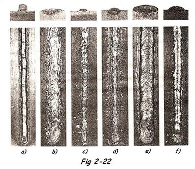

a) Courant de soudage trop faible
b) Courant de soudage trop fort .
c) Arc trop long ( tension trop haute
d) Vitesse de soudage trop rapide
e) Vitesse de soudage trop lente
f) Bonnes tension et vitesse de soudage
Remarque : Il existe également un type de pistolet semi-automatique à  fil tiré ( Fig 2-21 ) caractérisé par l'emploi de fil très mince ( 0,5 à  1,2 mm ). L'allégement qui en résulte permet de rassembler, dans le pistolet de soudage, tous les éléments nécessaires ( bobine de fil, moteur d'entraînement, galets, tuyère ). Ce type de pistolet a une masse, avec fil, de l'ordre de 2 à  2,5 kg.

- Aspect des soudures Fig 2-22
