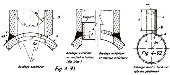

4.2 PRISE EN COMPTE DE L'EPAISSEUR
La tubulure désigne le cylindre pénétrant (B) et la pénétration désigne le trou réalisé sur le cylindre pénétré (A). Dans le cas d'une intersection, il est important de préciser pour chacun des éléments, quelle fibre servira de référence dans la réalisation de l'épure.
Les épures se réalisent sur base du diamètre extérieur ou du diamètre intérieur. Le développement des tôles se fera toujours sur la base de la FIBRE NEUTRE ( diamètre moyen pour une épaisseur courante ). Notons que pour les tôles de faible épaisseur, les épures seront réalisées sur base de la fibre neutre ( FIG 4-92). La méthode développée ici, étant celle généralement utilisée en tuyauterie industrielle.
