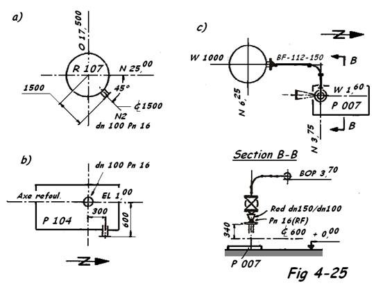

Ils seront dessinés en traits fins et le plus simplement possible. Les endroits de raccordement entre la tuyauterie et les équipements seront clairement cotés ( niveau, coordonnées, ou cotés par rapport à  un mur, axe de colonne, etc, .... ). Les brides des appareils seront représentées en simple trait ( FIG 4-25).

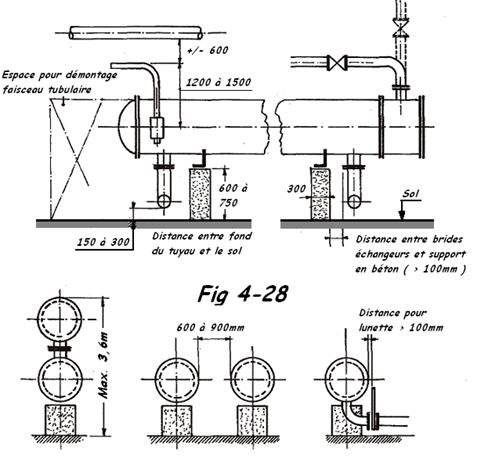

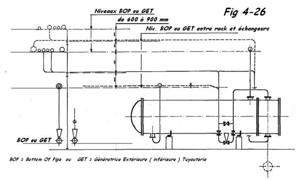

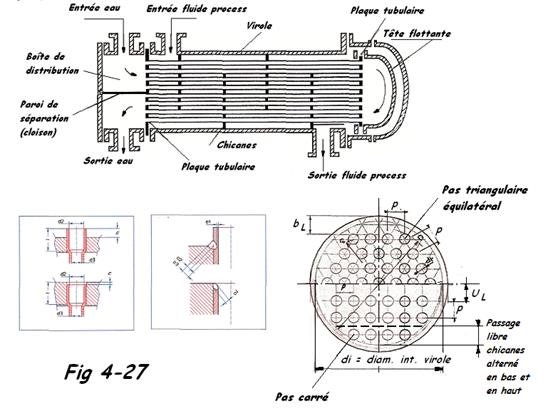

2. Les échangeurs Fig 4-27 et 4-28 ): Il faut prévoir un espace suffisant pour permettre le retrait du faisceau tubulaire. L'entre-axe des échangeurs laissera un espace libre idéal de 900 mm. Dans certains cas, il peut être ≥ 600 mm.
L'élévation de l'axe de l'échangeur sera choisi afin de permettre la sortie des tuyauteries intérieures de l'équipement avec une garde au sol de 300 mm( avec un minimum absolu de 150 mm ). Le système de vannage est généralement placé au sol et le long de la calandre de l'échangeur ( Fig 4-26 ).
Remarques : Il arrive souvent que le projeteur ne connaisse pas le diamètre des échangeurs multi-tubulaires, mais généralement les " Spec. " éditées par les ingénieurs process, donnent le nombre de tubes, leur diamètre extérieur ainsi que leur longueur ( surface d'échange ). A partir de ces éléments on peut prédéterminer le diamètre approximatif des calandres, en utilisant la relation suivante :
di ≈ 2,4 . p
= mm, relation dans laquelle :
di = diamètre intérieure de la calandre ( mm )
p = pas des tubes ( 2 à  2,5 dt ) ( mm )
dt = diamètre extérieure des tubes ( mm )
n = nombre de tubes
θ = 1,155 pour le pas triangulaire et 1 pour le pas carré
N.B : - Le pas triangulaire permet de placer environ 10% de tubes en plus que le pas carré, mais le nettoyage des tubes est plus complexe.
- Pour mémoire, il existe sur le marché de nombreux types d'échangeurs de chaleur, tels que les échangeurs à  plaques ( très compacts ), les échangeurs type " Liébig " ( double enveloppe sur une tuyauterie ), les échangeurs à  serpentin, etc ..

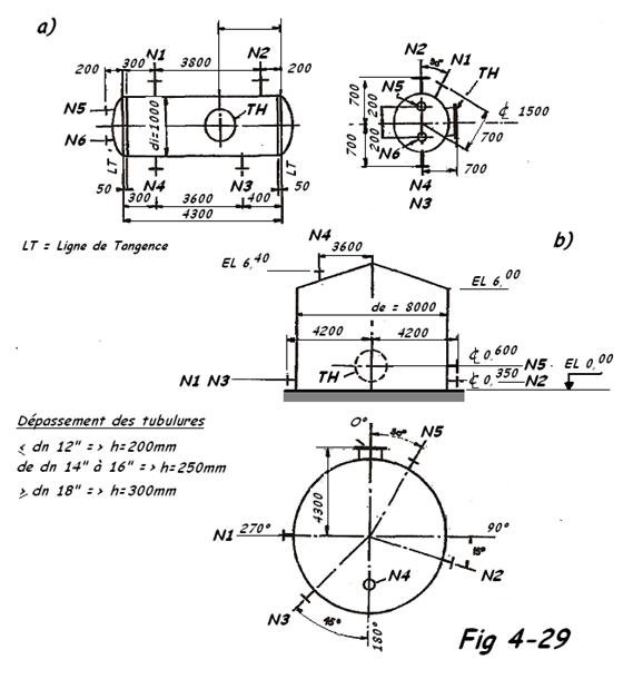

Les tubulures ( ou piquages ) seront toujours ramenées dans un plan frontal, à  l'exception des trous d'homme ( TH ).
L'orientation des tubulures sera donné par une vue en plan ou une vue de profil Fig 4-29. A l'exception des trous d'homme, les tubulures seront dessinées en unifilaire.
La position des tubulures est souvent déterminée par le procédé, mais leur orientation sera donnée par le projeteur en tuyauterie. Toujours indiquer les lignes de tangence ( LT ou TL en anglais ) et les lignes de soudure. Les tubulures seront clairement définies : repère, diamètre nominal ( dn ), type de bride, face de bride ( RF par exemple ), schédule ou épaisseur des parois, renfort s'il y a lieu, pièce taraudée, ..
La cotation se fera toujours à  partir des lignes de tangence, pour les axes de tubulures et à  partir des axes principaux pour les faces des brides ou les orientations. Le Nord sera toujours indiqué.

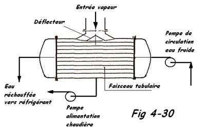

6. Les condenseurs ( Fig 4-30 )
Ce sont des échangeurs refroidis par eau, la chaleur transférée est généralement perdue

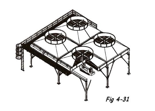

Ce sont également des échangeurs de température. Il existe des réfrigérants à  tirage naturel ayant une forme hyperbolique et des réfrigérants à  tirage artificiel utilisant des ventilateurs d'extraction, sorte de boîte rectangulaire divisée en cellules comportant à  chacune d'elle des cheminées hyperboliques facilitant le tirage. On trouve également des aéroréfrigérants utilisant l'air atmosphérique pour refroidir les fluides du process ( Fig 4-31 ). Ils sont surtout utilisés ou il y a un manque d'eau d'appoint, leurs installations demandent, comme pour les précédents, des emplacements beaucoup plus étendus. Attention à  ne jamais installer des réfrigérants à  proximité des bouches d'aspiration des compresseurs ( danger d'introduction de gouttelettes d'eau dans les aubes par exemple ), ou encore de filtres vu le danger de gel en hiver ou d'humidité pouvant obturer ces éléments.

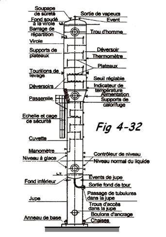

10. Les colonnes ( Fig 4-32 ) : Ce sont des capacités cylindriques de hauteur variable ( +/- 30 m en moyenne ) et de diamètre pouvant aller de 1 à  2 m par exemple. Elles sont formées d'une virole et de deux fonds bombés. L'intérieur est divisé en compartiment, par une série de plateaux ou par des lits d'anneaux en céramique ou intalox par exemples.
Ces colonnes sont autosupportées. Elles reposent par l'intermédiaire d'une « jupe » sur leur fondation. Sur cette virole, nous trouvons des trous d'homme, les divers tubulures, les attaches pour échelles, passerelles et supports de tuyauteries, les prises d'instrumentation.
