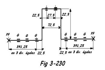

Suivant la Fig 3-220 nous aurons L = 35 + 145 + 36,25 = 216,25 > 91 cm
Il faudra donc réduire les bras libres de +/- 26 cm
La Fig 3-230 nous donne 22,5 + 145 + 22,5 = 190 cm
Nous placerons deux supports sur la branche horizontale de la lyre, soit à  390 cm/3 = 130 cm < 147 cm

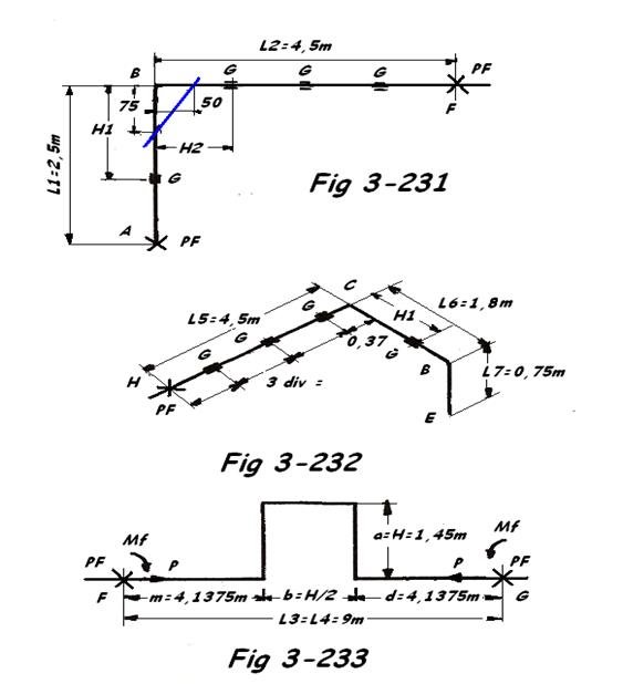

b) Etude du bras libre ABF ( Fig 3-231 )
ΔL1 = 2,5 x 0,14 x 40 = 14 mm
ΔL2 = 4,5 x 0,14 x 40 = 25,2 mm
H1 = 28 x
= 1474 mm soit H1 = 147 cm
H2 = 28 x
= 1099 mm soit H2 = 110 cm
Mais ( H1 + H2 ) doit être inférieure à  163 x 0,9 =147 cm. Ce n'est pas le cas ici, il faudra placer des patins libres intermédiaires ( PL ) soit 50 + 75 = 125 < 147 cm.
c) Etude du bras libre HCDE ( Fig 3-.232 )
ΔL5 = 4,5 x 0,14 x 40 = 25,2 mm
H1 = 28 x
= 1474 mm soit H1 = 147,5 cm
H1/4 =
= 36,875 cm soit 37 cm
d) Calcul des efforts et moment aux points fixes ( méthode de Carlier ) Fig 3-233
Mf =
et
= L . ΔL
L . ΔL = 9 x 0,14 x 40 = 50,4 mm
= L . ΔL
= 50,4 mm
Mf =
= 0,265 . P
Or, Mf =
soit : 0,262 . P =
si nous tirons σ de ces deux équations, en tenant compte des unités :
x 109 = 50,4 mm avec E = 750 N/mm² ou 75 daN/m² soit :
0,265 . P x 103 =
σ =
= 0,02 daN/mm² => 0,2 N/mm²
0,265 . P = 72,0773 cm³ x 0,02 daN/mm² soit : P = 5,5 daN ( valeur négligeable )
Mf = 5,5 x 0,265 = 1,46 mdaN

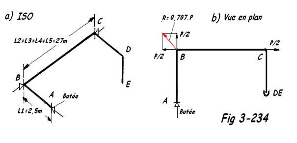

2 ème hypothèse : nous empêchons la dilatation entre les points B et c
Distance de supportage pour éviter le flambage
ΔL1 = 14 mm et ΔBC = 151,2 mm
Lf = 15,81
= 15,81
= 949,5 mm
Nous proposons de diviser la longueur BC en 30 divisions égales de 900 mm ( entre axes des guides ) et la longueur AB en 3 divisions égales.
Calcul des efforts aux butées B et C
P =
Ef ( 10°C ) = 1125 N/mm²
Ef ( 60°C ) = 455 N/mm²
Soit Ef =
= 790 N/mm²
A =
= 3140 mm²
P =
= 13892 N
Sur les butées nous aurons P/2 = 13892 / 2 = 6946 N
Sur la butée B nous aurons P/2 ( AB ) et P/2 ( BC ) soit R = 0,707 X 13892 = 9821,7 N
Le point D est libre et ne donnera aucun effort sur C.
Nous constatons que les efforts sont trop importants. En outre, la dilatation du tronçon BC va imposer la pose de compensateurs de dilatation, de même pour le tronçon AB. De ce fait il faudra des supports guides de part et d'autre des compensateurs et provoquera un coût très important ainsi qu'un entretient plus coûteux.
