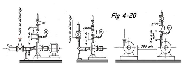

Les vannes de contrôle ( ou automatique ) seront toujours placées verticalement ( direction du système de commande ) Fig 19 donnent uniquement des installations de principe. Elles sont généralement munies d'un dispositif de by-pass appelé également " Manifold ". Les schémas Fig 4-16 et 4-19 donnent uniquement des installations de principe.

Remarque: Dans le cas des pompes " IN - LINE ", il est recommandé de ne pas disposer les coudes à  plat à  l'entrée des pompes, celles-ci étant conçues pour être installées dans l'alignement d'une tuyauterie plus ou moins rectiligne. Il sera prévu un filtre même s'il est temporaire ( démarrage ), ainsi qu'une vanne qui sera placée comme indiqué à  la FIG 4-20.
- Au refoulement: Une réduction concentrique ( divergent ), un clapet de non retour du type " A battant " ou du type " Duo-check ". A noter qu'à  partir d'un dn ³150, les clapets à  battant doivent être disposés sur une tuyauterie horizontale.
Il n'est pas nécessaire que les accessoires ( vannes, clapets, filtres, .... ) soient adjacents, mais ils seront tous du même " dn " que la tuyauterie afin de réduire les pertes de charge.
- Equipements de sécurité: Des prises de pression ( PI ) seront placées à  l'aspiration et au refoulement des pompes, mais au voisinage des orifices. On utilisera la prise taraudée spéciale ( Rappel voir 1ère partie de l'ouvrage ). Ne jamais placer les PI sur les réductions ( turbulences, ... ).
Des purges seront prévues aux points bas ( tuyauterie d'aspiration ) et entre le clapet et la vanne sur la conduite de refoulement.

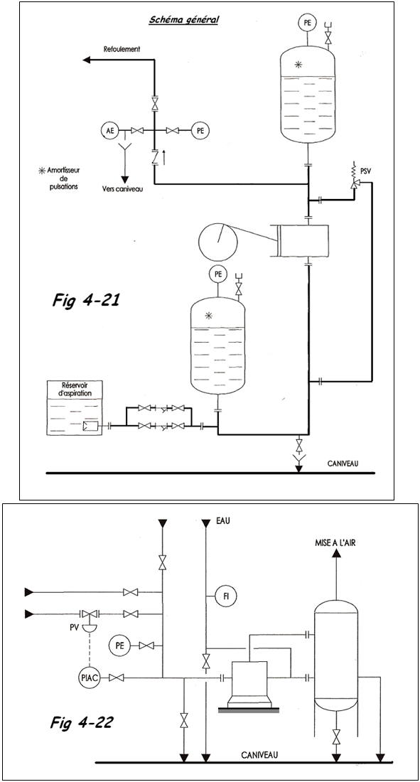

- Installation des pompes : La Fig 1-275 montre le principe d'installation d'une pompe centrifuge à  placer à  l'aspiration d'un tank de stockage ( avec ou sans pompe de réserve ). Le dessinateur devra, autant que possible, se conformer à  ce schéma. La Fig 4-21 montre le schéma type d'une pompe doseuse ( cas général ). La Fig 4-22 montre un exemple de montage d'une pompe à  vide à  anneau liquide.
