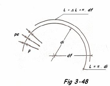

Au paragraphe 2.2.1, nous avons vu que la contrainte de traction ( ou extension ) est déterminée par la relation
1285
( allongement relatif ). Cet allongement unitaire intéresse toute la circonférence de longueur L =
1286
. di
di = diamètre intérieur de l'enveloppe
L'allongement total
1287
, mais il est souvent plus intéressant de connaître l'augmentation du diamètre en fonction du
1288
1289
Diamètre final après dilatation : Df = di + di .
1291
= di ( 1 +
1292
Conséquence : L'accroissement de diamètre d'une coque cylindrique correspond à  l'allongement d'une barre tendue de même matériau et de même contrainte, ayant la longueur du diamètre ( di ) de la coque cylindrique ( virole ).

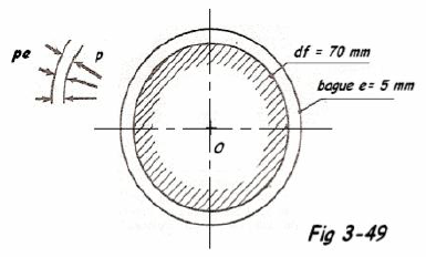

Exercice résolu:
On souhaite monter et bloquer, sur un bout d'arbre de diamètre = 70 mm , une bague en acier ayant une épaisseur de 5 mm par chauffage préalable ( t° ambiante = 20°C ). La contrainte de traction dans cette bague ne peut dépasser 200 N/mm² ( < Re ). Sachant que E = 206000 daN/mm² :
a) Calculer le diamètre de l'alésage à  froid de la bague
b) Calculer la pression entre la bague et le bout d'arbre.
On admettra que le bout d'arbre ne peut se déformer.
c) Calculer la température de montage pour obtenir une dilatation de 0,12 mm sur le diamètre de la bague. (
1293
= 12 . 10^-6 mm/mm°C )
1294
a) Après montage, la bague sera soumise à  la pression effective pf = pi - pe. Si di = alésage de la bague avant chauffage. Après chauffage, di sera augmenté d'une valeur
1295
Soit : df = di + di = di ( 1 +
1296
1297
1298
1299
b) Pression entre l'arbre et la bague
De la relation établie au § 3.8.5, nous pouvons tirer
1300
p = 28,57 N/mm². La pression extérieure pe = p atmosphérique
1301
1 bar soit 0,1 N/mm²
Nous aurons donc pi = p + pe = 28,57 +0,1 = 28,67 N/mm² ( soit ± 287 bar )
c) Calculons la température de montage pour avoir une dilatation de 0,12 mm que l'on s'impose et qui permettra une mise en place facile soit : 69,93 + 0,12 = 70, mm ( jeu de 5/100 mm ). Attention, pratiquement il faut tenir compte de la tolérance + et -. Température ambiante = 20°C.
